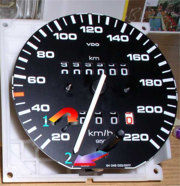

Wiele osób pyta co zrobić, gdy licznik zawyża/zaniża wskazania kilometrów, bądź jak właściwie założyć wskazówkę. Oto parę podpowiedzi:
Przy strzałce z numerem jeden widać bolec, na którym wskazówka się automatycznie zatrzymuje. Najczęstszym błędem, który popełniają domorośli "cofacze" liczników jest założenie wskazówki tak, by wskazywała właśnie na ten bolec. Musi ona zostać założona tak, by wskazywała na miejsce zaznaczone strzałką z numerem dwa. Czyli zakładamy wskazówkę, pozwalamy jej opaść i jeżeli wskazuje tę białą kreskę, przekładamy ją przez bolec. Teraz błąd wskazania prędkości powinien być minimalny.
PS. Jeżeli nadal licznik przekłamuje, proponuję sprawdzić linkę prędkościomierza.
