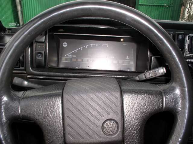

Stare manetki wyglądają tak:

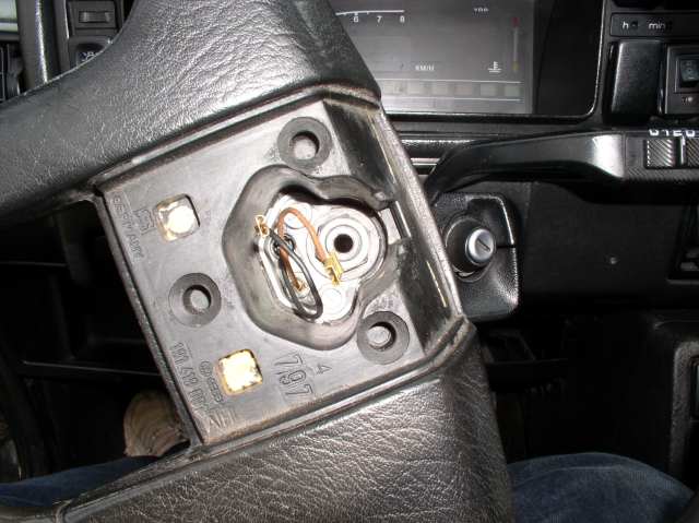

Pierwszy krok to odkręcenie kierownicy, najlepiej użyć do tego klucza do kół, do kierownicy pasuje numer 24 (chyba, że ktoś ma sportową, wtedy nabę także trzeba ściągać). Należy też odkręcić dolną maskownicę stacyjki (dwie śrubki), oraz półkę od strony kierowcy (4 śruby).
Następnie odkręcamy trzy śruby z manetek, odpinamy cztery wiązki kabli (białej nie będzie w przypadku braku MFA) widocznych na fotce i możemy je ściągać.

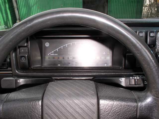

A oto efekt naszej pracy:
